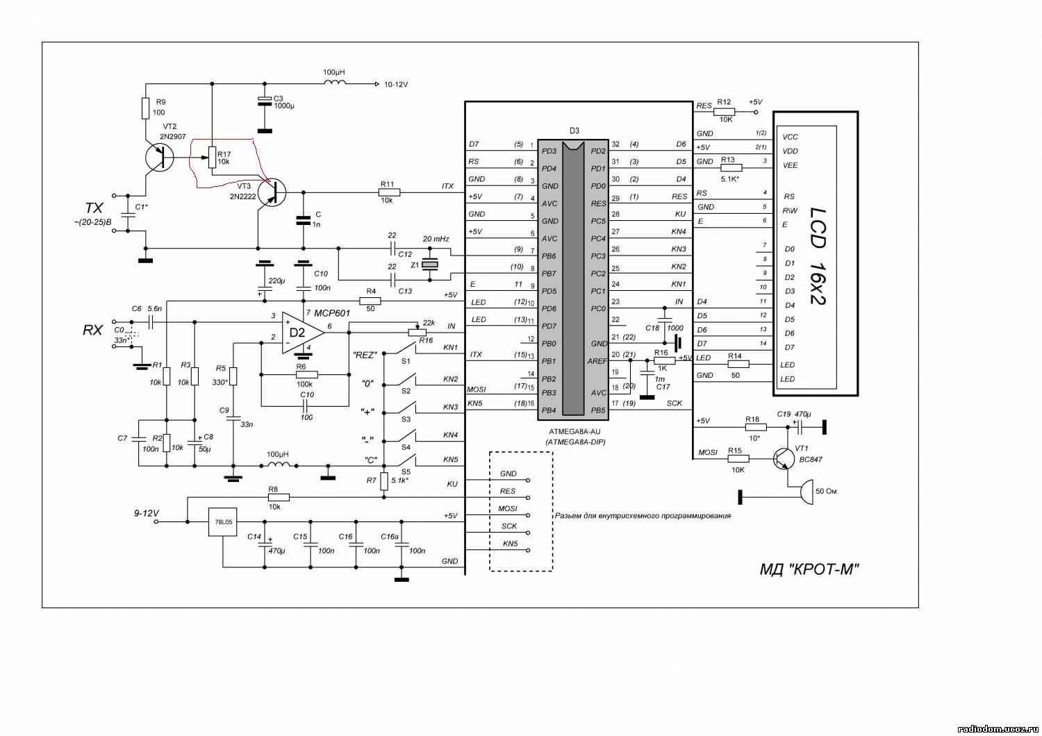

БОГЕР | Дата: Пятница, 14.12.2018, 03:07 | Сообщение # 84 |
| Всем доброго здоровья!Гляньте кто нибудь на плату,правильно дорисовал? И ещё вопрос есть по дросселю развязывающий землю приёмного каскада.Ошибки нет,100мГн?Может 100мкГн?Глянул по радио рынку 100мГн очень большой бублик да и гантеля тоже не малая.Пока впаял ДМ-0.1 100мкГн.Кто какие применял? Или можно не ставить дроссель а втулить резистор Ом эдак 20 и кондёр после резюка на +5в.
TCB | Дата: Пятница, 14.12.2018, 11:36 | Сообщение # 85 |
Сообщений: 1932
| Цитата БОГЕР ( ) Гляньте кто нибудь на плату,правильно дорисовал? И ещё вопрос есть по дросселю развязывающий землю приёмного каскада. По плате ничего не скажу - на вид нормально, а для реальной оценки нужна схема... По дросселю: если учесть, что земли в проце соединяются, то смысла в нем по земле нет вообще. Я бы там поставил перемычку, а дроссель (если есть желание) можно поставить по питанию.
БОГЕР | Дата: Пятница, 14.12.2018, 16:42 | Сообщение # 86 |
| Схема вот! Добавлено (14.12.2018, 17:52) --------------------------------------------- Андрей,или кто ещё,тыкните меня носом в прошивку к этой схеме на 2х транзисторах!Да, ещё вопрос,фузы остаются те-же что на первоначальной,тобишь с микросхемой?Спасибо за ранее!
TCB | Дата: Пятница, 14.12.2018, 21:17 | Сообщение # 87 |
Сообщений: 1932
| БОГЕР, сейчас, чтобы вспомнить о чем речь, посмотрел главную страницу... И вижу, что опыты с раскачкой на транзисторах были на начальном этапе. Потом от этой идеи отказались (развития этой темы нет). Т.е. программное обеспечение для этого варианта не улучшалось. Поэтому, думаю, нет смысла в такой доработке. Лучше сделать по стандартной схеме и использовать более свежие прошивки.

| sparkingsparking!Подскажите пожалуйста,какие версии прошивак подходят для парвлельного резонанса?Версией 8а залочил 5 штук атмег кроме заставки ни одна кнопка не работает.!2в все кнопки фунциклируют,но не понятно под какой она резонанс посл.или парал.Шил Uniprof программой и програматором Громова.Кто-то уже писал о такой-же проблеме с прошивкой 8а,но ведь другие шютя нормально!Где там собака порылась? Добавлено (28.08.2019, 17:39) --------------------------------------------- Дааа!Видать зря я задал тут такой вопрос.Здесь не форум,а такой себе междусобойчик.Подсказать не кому,у всех поломаны пальцы или гуси свинье не товарищи?:) Добавлено (05.01.2020, 00:46) --------------------------------------------- Andrew!В Ваша схема принудительной раскачки параллельного резонансного контура,не правильная!!!Все умники здесь смотрят в книгу(схему),и видят фигу,особенно Янукович!И все боятся высунуть язык из Вашей попы и указать на ошибку,но все утверждают 20-25Вольт в ТХ контуре.Посмотрите на структуру транзисторов VT2 VT3!!!
TCB | Дата: Воскресенье, 05.01.2020, 02:05 | Сообщение # 90 |
Сообщений: 1932
| Цитата 1963bym ( ) Andrew!В Ваша схема принудительной раскачки ... Во первых - Вам здесь ни кто и ни чего не должен... Информация представлена как есть и используете ее на свой страх и риск... Во вторых - про первого Крота уже и думать забыли... В третьих - параллельный резонанс попробовали, ни каких выдающихся результатов не получили. В результате забросили и забыли. Если Вам не отвечают, значит нет человека который разобрался в этом вопросе и может дать Вам вразумительный ответ. Если Вам это направление интересно, можете его "копать" дальше. Или Вы предлагаете чтобы кто то все бросил и занялся этим вместо Вас?
