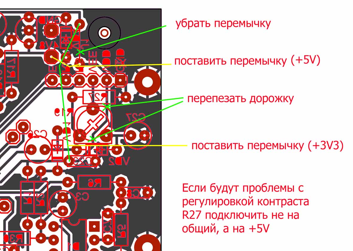

Мужики не хочется читать форум за нова. Дисплей 5-ти вольтовый пойдет? Судя по схеме я думаю, что пойдет, а вот по уровням как. Плата от ТСВ в ДИПе.
picteleДата: Суббота, 07.12.2013, 09:25 | Сообщение # 1626
Майор
Сообщений: 89
Я делал на этой плате и на пятивольтовом дисплее.
Все работает.
SergM-76Дата: Суббота, 07.12.2013, 09:56 | Сообщение # 1627
Сообщений: 158
Цитата pictele ()
Я делал на этой плате и на пятивольтовом дисплее. Все работает.
Благодарю за ответ. А изменения какие вносили? И если вносили, то какие?
picteleДата: Суббота, 07.12.2013, 10:24 | Сообщение # 1628
Майор
Сообщений: 89
Питал плату от 5-вольтового стабилизатора.
Естественно и дисплей.

ArmatallДата: Суббота, 07.12.2013, 14:34 | Сообщение # 1629
Сообщений: 61
и ATXMega тоже от 5-ти вольт у вас запитан ?!
picteleДата: Суббота, 07.12.2013, 15:23 | Сообщение # 1630
Майор
Сообщений: 89
Нет.Конечно.
Только дисплей и  стабилизатор на 3.3 вольт.
То-есть в схему добавил еще один 78L05.
Сообщение отредактировал pictele - Суббота, 07.12.2013, 15:32

Цитата SergM-76 ()
изменения какие
Для подключения 5-и вольтового дисплея надо сделать следующие доработки
Прикрепления: 3264575.jpg (161.3 Kb)

януковичДата: Суббота, 07.12.2013, 22:08 | Сообщение # 1632
А зачем доработки делать, если и так все работает... там же "линейка" отрицательного напряжения есть... У меня все от 3.3в. работает... Все по авторской схеме..
TCBДата: Суббота, 07.12.2013, 22:16 | Сообщение # 1633
Сообщений: 2194
Репутация: 54
Для начала, конечно, надо попробовать без доработок. Если уж не получится тогда дорабатывать. Что нужно сделать я нарисовал - можно сделать в любой момент.

SergM-76Дата: Суббота, 07.12.2013, 22:26 | Сообщение # 1634
Сообщений: 158
Вот  я про это спрашивал. В схеме умножитель стоит, а меня интересовали уровни т.к. ЛСД 1602 +5в, а мега +3.3В питаются. Зачем нужны лишние навороты. И ещё в схеме от ТСВ стоит стабилизатор LP2950L3.3, по току он пойдет?
януковичДата: Суббота, 07.12.2013, 22:36 | Сообщение # 1635
Я бы такой стабилизатор не рискнул бы ставить... Работать то будет, но на грани... Ищите замену... Авторский вариант оптимален.. и паять его не сложнее чем ДИП...
