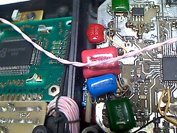

У меня тоже на плате преобразователь. При RX замкнутом - 1мВ, при разомкнутом - 18...19мВ. Правда у меня разъем запаян в плату, но он у меня 7миконтакный и на него заведены все возможные сигналы ТХ (ТХ1 до и после С1, ТХ2), кроме того я переделывал К2 в К3 и налепил там еще переключатель и доп. конденсаторы (см. фото). До этой переделки показания были гораздо лучше.
Сейчас делал замеры при Power на максимуме, KU=61.
Так что тебе надо искать откуда наводка.
Прикрепления: 9686435.jpg (74.2 Kb)
