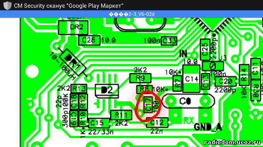

andrey050305Дата: Четверг, 23.06.2016, 12:25 | Сообщение # 4596
Сообщений: 42
Скажите пожалуйста должен ли звонится С17
Прикрепления: 1659088.png (124.4 Kb)

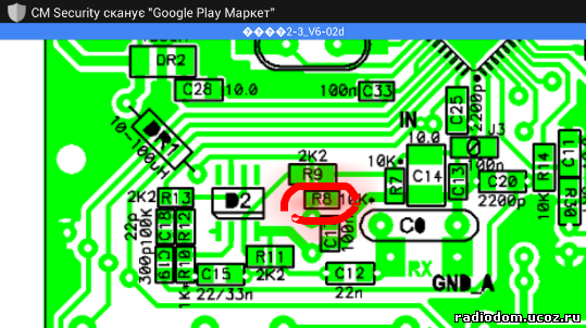

Сообщений: 42
И еще такая вещь при выпаяном R8 сопротивление на розорваных площадках 5,1кОМ и при выпаяном такое же- это нормально?
Добавлено (23.06.2016, 13:30)
И при впаяном такое же
Ошибся
Добавлено (23.06.2016, 13:32)
Хотя сам резистор нормальный и показует сопротивление 10кОм
Прикрепления: 8843786.png (123.6 Kb)
PitonДата: Четверг, 23.06.2016, 15:50 | Сообщение # 4598
Сообщений: 116
Репутация: 2
andrey050305, с17, если звонится в плате, то это заряд-разряд электролитов, и это элементарные вещи, которые Вы должны уже знать, взявшись за сборку этого не очень простого прибора, как для начинающего(может и ошибаюсь, без обид) радиолюбителя. Если выпаянный звонится, то  тогда у Вас было бы КЗ.
Сообщение отредактировал Piton - Четверг, 23.06.2016, 15:54
