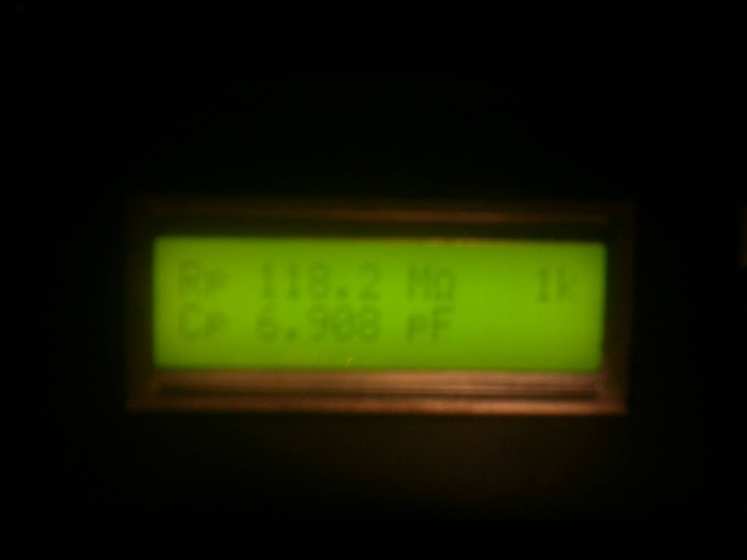

Цитата fedya_valki ()
Мерял ёмкость прибором, который даже СМД 1пФ показывает - по нулям
я померил свой  у меня  около 7пф  показывает 5ти штырковый значит на четыре будет побольше
Заинтересовал приборчик. Похоже самопал. Может дадите ссылку на схему, интересно посмотреть.
да самопал. если теперь  делал  то сразу второй. его  собрал в 2008году  работает но второй получше http://www.pro-radio.ru/measure/4319/
