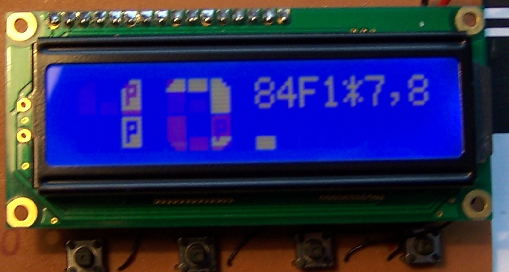

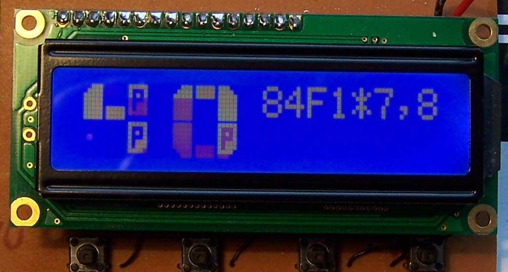

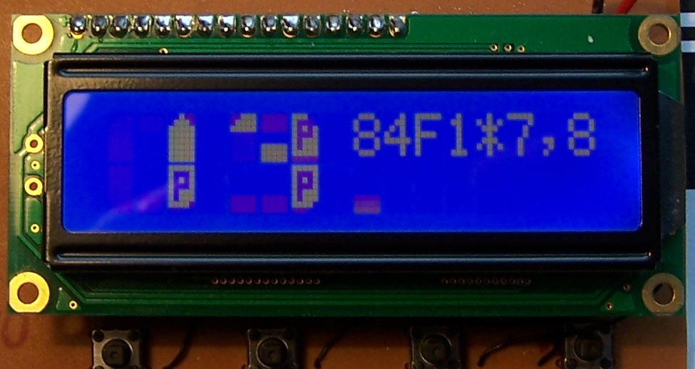

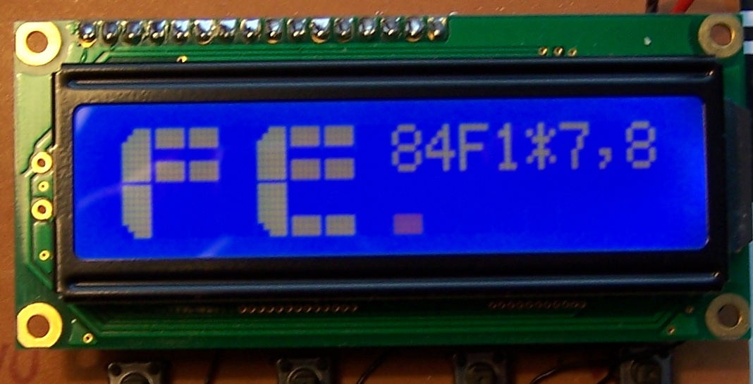

Меню Тестирование и LCD - (P)-UFO smile
У меня нет MCP601 и MC34119 ждут почте от Чайна.
Добавлено (06.01.2015, 22:16)
здравствуйте
Так у меня все компоненты.
Без катушки параметрами:
KU108
TX 13157 Hz
RX 56mV
Power 0mA
Gain 57mV
56mV A=0
Coil bl.  =160
Urx=56mV
Zero ADC (202)
0mA    (54)
Freg TX 13158 Hz
Ferite = 32
Ground bl. = 26
Это хорошо для подключения катушки Fisher F5?
Или изменить некоторые параметры?
Спасибо за ваш ответ.

AndrewДата: Вторник, 06.01.2015, 23:16 | Сообщение # 2717
Сообщений: 7545
ujosvec,
Сначала настройте "Zero ADC" чтоб было минимальное значение.
Потом подсоедините катушку и настройте "Freg TX" и "Ferite"
Какие  C0 и C1?
И что у вас с индикатором?

Что у вас с индикатором?
здравствуйте
LCD контроллер был плохо.
У меня есть вопрос.
Как правильно подключить катушки F5?
Схема TX1 и TX2 там и земля?

AndrewДата: Среда, 07.01.2015, 10:32 | Сообщение # 2721
Сообщений: 7545
ujosvec, Подключать 12 на RX , 34 на TX , 5 на землю..
