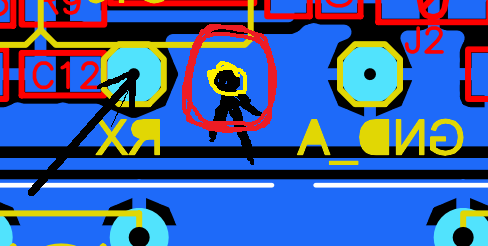

если у Вас без датчика показания Zero_ADC  изменяются (0-20-0mV), то возможно грязная плата (вымойте спиртом), или проблемы с конденсаторами в "делителе".
здравствуйте
Промывку алкоголь безрезультатно.
Что датчик Zero_ADC попытаться изменить?
спасибо
TCBДата: Суббота, 24.01.2015, 20:32 | Сообщение # 2812
Сообщений: 2207
Репутация: 54
Фактически это установка нулевой точки отсчета.
Для начала вход RX соедините с GND_A. Это даст возможность определить причину - помеха по входу или проблемы со входной цепью.

Подключите RX катушку, и если какие-либо изменения?
Эта настройка делается без катушки.

Понятно,
Я собираюсь проверить
Добавлено (24.01.2015, 20:57)
RX соединит с GND_A все в порядке ничего не меняется
TCBДата: Суббота, 24.01.2015, 21:01 | Сообщение # 2816
Сообщений: 2207
Репутация: 54
Значит у вас внешние наводки. Для их уменьшения провод от разъема до платы должен быть экранированный и минимальной длины.

Таким образом, вы подумайте:
Прикрепления: ujo2.bmp (351.8 Kb)
Нет!
Провод от разъема на корпусе (к которому подключаете катушку) к плате.

ujosvec, вообще отпаяйте провода от платы к разъему и потом проверьте. Бывают сами "гнезда" шумными.

Это тестирование нет разъема.
только шнур питания.
