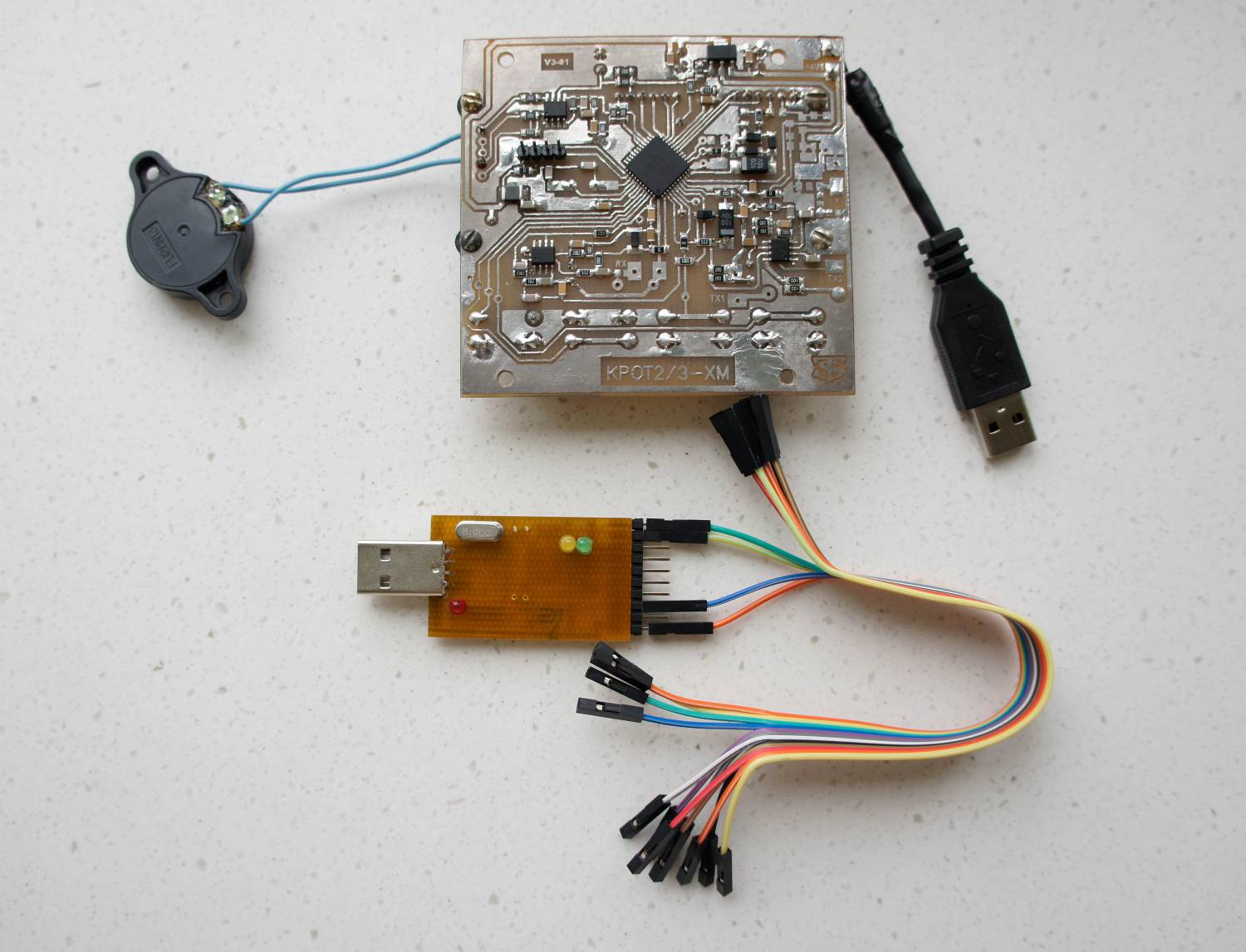

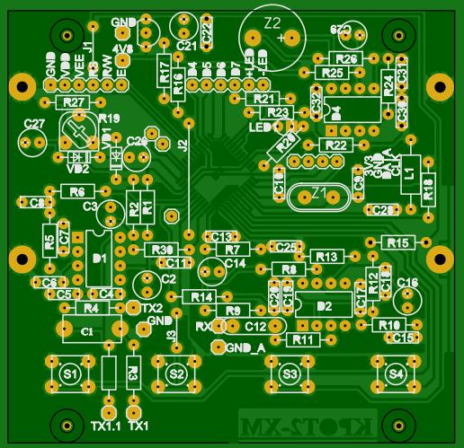

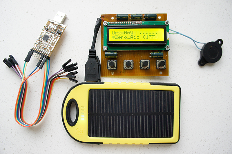

Решил к лету собрать себе «Крота2-ХМ». Как и все, сначала спаял программатор с сайта. С 3 попытки его запустил (был непропай
ног контроллера). Для «Крота» взял плату TCB с большими кнопками (тема про Крота3, сообщение # 252). Огромное спасибо за плату!
Спаял, включил, работает! Пришлось подобрать только R19, у меня получилось 1К, R27 не ставил.
Теперь обдумываю конструкцию корпуса и катушки.
Прикрепления: 3313803.jpg (271.6 Kb) · 6464593.jpg (144.8 Kb)
