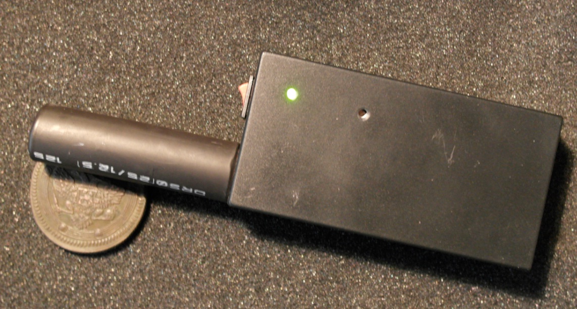

MagollДата: Суббота, 11.01.2014, 20:43 | Сообщение # 291
Сообщений: 141
Трошки похвастаюсь да спрошу совета. Вот выточил себе из стеклопластикового кругляка корпус. Планировался водонепроницаемый, с питанием 3.7В(на фото)
Теперь прошу хелпу! Как лучше реализовать включение и какую взять пищаль ибо та, что всегда пользовал не влазит
Прикрепления: 5483761.jpg (161.3 Kb)

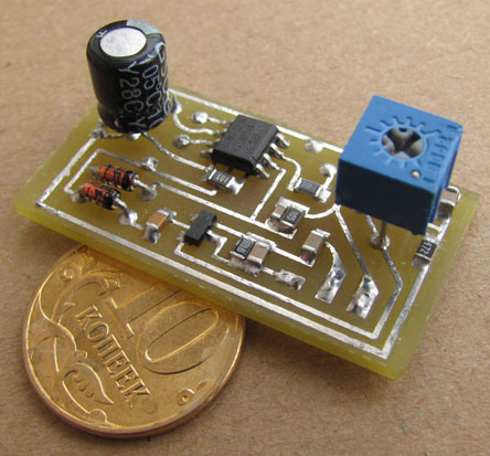

humkaДата: Четверг, 27.03.2014, 18:33 | Сообщение # 293
Рядовой
Сообщений: 5
Спустя почти год занялся данным пином полностью переработав прошивку. Из аппаратной части добавилась кнопка "Reset". Итак.
1. Была сделана программная коррекция реакции на магнитное поле земли, теперь прибором (с осторожностью) smile можно крутить по сторонам.
2. За счет коррекции увеличилась чувствительность примерно на +2 см. от оригинала.
3. Предыдущая версия частенько срывалась в неконтролируемый "писк", эта нет.
4. Кнопкой "Reset" в любой момент устанавливаем эталонное напряжение на текущее, это нужно при различных кручениях пина по сторонам и установки максимальной чувствительности на текущий момент и положения пина.
5. В приборе появился режим программирования чувствительности: всё той-же кнопкой "Reset" мы можем отрегулировать уровень чувствительности пина. Данные запоминаются в энергонезависимой памяти.
6. Расширен диапазон "писка", стало немного проще ориентироваться по звуку.
7. За счет програмной коррекции кондёры в генераторе применял обычные smd, причем 10n заменил на 20n для понижения частоты (где-то прочитал что так медь лучше чует).
8. Переменный резистор ставил на 10к.
9. Всё это для attiny13a (если что) smile
10. Картинка:
P.S. Если найдутся желающие проверить мою прошивку - опубликую .hex
Успехов!
Прикрепления: 7208109.jpg (50.5 Kb)
Сообщение отредактировал humka - Четверг, 27.03.2014, 18:42

humkaДата: Суббота, 19.04.2014, 17:42 | Сообщение # 297
Рядовой
Сообщений: 5
Andrew, фильтр: если напряжение скакануло выше эталонного, то не делать его сразу эталонным, а подождать некоторое время. Выложенные ранее прошивки могли заставить прибор запищать до перезагрузки. В общем выложил я на humka.ru кое что, ногами не пинать, блог "в процессе", сделаете - отпишитесь в комментах!
Собственно выполнил всё в смд (включая кондёры контура), смотрел осциллографом - после включения прибора напряжение около 15 секунд потихоньку повышается, в отличие от оригинальной версии эталонное напряжение меняется не сразу как входное на АЦП превысит текущее эталонное, а ждет N попугаев времени. Это же помогает избежать влияния магнитного поля земли -в некоторых положениях прибора напряжение сильно скачет вверх, но в любом случае желательно нажать "ресет" что бы сбросить эталонное напряжение на текущее (в данном положении пина относительно земли).
