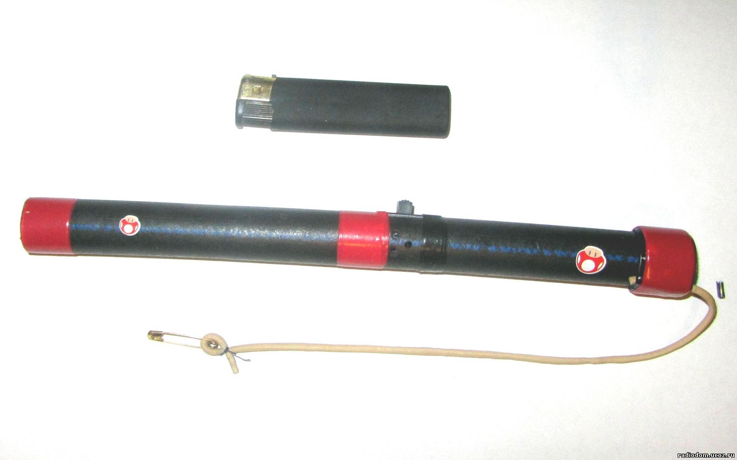

Вот какой у меня очередной  пин получился( на тине13), в трубе со внешним диаметром 20 мм.  Внутри литий , на 5 коп 5-6 см. Резинка и красная изолента - " анти-потеря дивайса"   После многих практических экспериментов могу с уверенностью сказать подобная конструкция самая функциональная!

Да классная трубка, жесткая, я из нее подводник собирал.
Andrew , а с торцов покажи фото как делал?

С стороны датчика  залито эпоксидкой  с другой стороны разьем для зарядки лития.

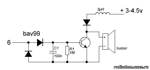

Предлагаю вот так повысить громкость звука.
Andrew, нельзя ли сделать прошивку с выходом на 6 ноге импульсной постоянки, чтобы убрать лишние детали из схемы усиления звука? Есть еще порты на микросхеме, почему бы не использовать например для вывода на вибру один, а еще  на один повесить кнопку и выбирать режим работы только звук, вибро и звук, только вибро. Было бы классно!
Какая то не понятная схема - коротить транзистором питание на землю как не логично ...

Проверьте, будете удивлены что можно выжать с пьезоизлучателя.
Добавлено (25.07.2016, 08:19)
Я так понял сигнал на пьезо формируется с какой то частотой, резонансной этому пьезо. Подобрать индуктивность под потребление и громкость, идея подавать ОЭДС импульсы в пьезо.

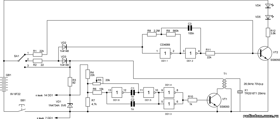

Прикрепления: 9880240.png (0.0 Kb)

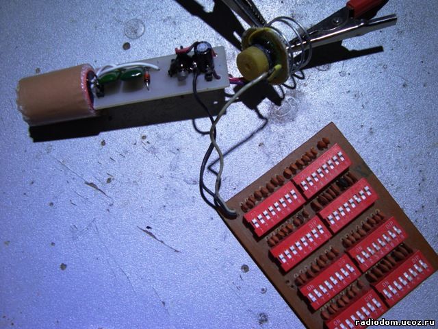

Да, но можно ставить и электродинамический (лучше через конденсатор) и тоже в резонансе..
У меня есть для этого приблуда, на слух даже настроить можно без приборов.

sparkingsparking, И что это за приблуда ..перестраиваемый генератор?
Резенанс любого излучателя можно легко найти прибором http://www.radiodom.org/index....-15

Это набор кондеров разных номиналов, которые подключаются переключателями параллельно друг другу.
Я раньше контура им настраивал, искал свободную энергию.... :D
