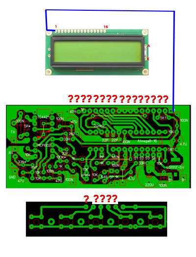

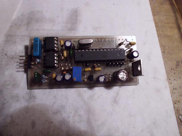

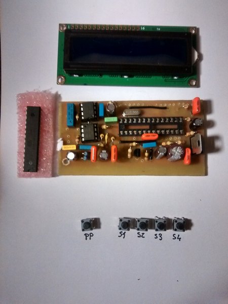

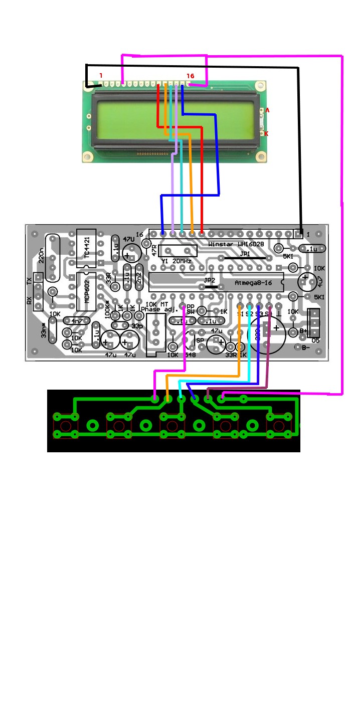

Ребята помогите разобратся с индикатором подключил по даташиту а на нем нету ни чего ( http://www.e-voron.dp.ua/catalog/023080) это ссылка на индикатор Контролер зашил нормально при нажатии на кнопки звук есть и подсветка вкл-выкл на индикатор
Надо выставить контраст. Для этого подбирается R13 (который на 3-й ноге индикатора) - ставишь переменник 5-10К. Изображение должно меняться от полного отсутствия до засвеченных прямоугольников. Якістні акумулятори та зарядні пристрої до них: http://batterex.com.ua/
