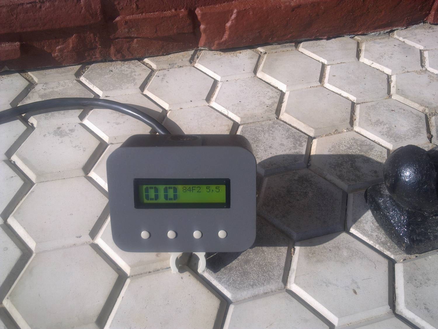

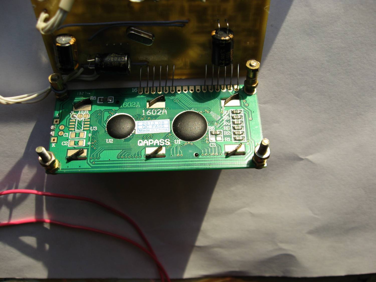

AndrewДата: Среда, 10.12.2014, 13:34 | Сообщение # 2645
Сообщений: 7545
уц6сс, У вас какой индикатор дайте точную маркировку или фото...

уц6ссДата: Среда, 10.12.2014, 14:10 | Сообщение # 2647
Сообщений: 126
Репутация: 1
сейчас уже можно покупать такие индикаторы QAPPASS 1602A
Прикрепления: 8674285.jpg (138.7 Kb) · 8035392.jpg (174.7 Kb) · 3241044.jpg (71.1 Kb)
Сообщение отредактировал уц6сс - Среда, 10.12.2014, 14:57

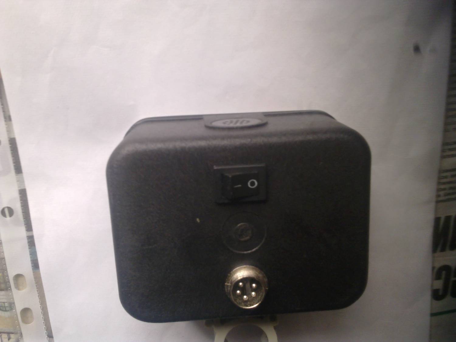

януковичДата: Среда, 10.12.2014, 14:52 | Сообщение # 2648
уц6сс, красиво Крота оформили...  up А из чего корпус сделали?
януковичДата: Среда, 10.12.2014, 15:03 | Сообщение # 2649
grigorijg, Вам нужно установить новую прошивку... последнюю.
уц6ссДата: Среда, 10.12.2014, 15:04 | Сообщение # 2650
Сообщений: 126
Репутация: 1
распред коробка электрическая
у нас таких корпусов как у вас нет вот и приходится приспосабливать. а если выписать то месяц ждать за это время пока придёт порох закачивается
